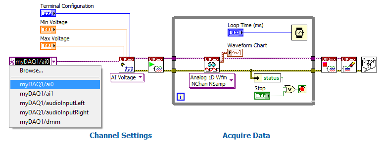

2. 以编程的方式使用myDAQ
如果您希望用myDAQ编程控制或进行自动化测量, NI-DAQmx是您需要的驱动程序。
模拟输入,立体声输入和DMM都是可以作为模拟输入任务的物理通道。其中一个示例如下所示:
