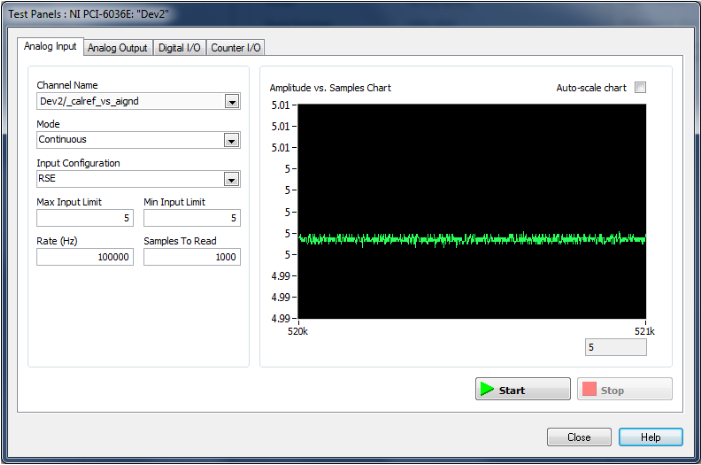

セルフキャリブレーション中、DAQmxは内蔵基準電圧を読み取り、差異がある場合はキャリブレーション係数(EEPROMに保存されている)を調整します。この係数の範囲は限られており、オンボードの基準電圧と公称基準電圧間に許容範囲以上の差異があると調整することができません。
これが原因である場合、MAXで内蔵基準電圧を確認できます。下図は、NI PCI-6036EマルチファンクションDAQデバイスでこの電圧を読み取るように設定されたMAXテストパネルを示しています。
この内部チャンネルで読み取られた電圧が公称基準よりも明らかに低い場合、デバイスはセルフキャリブレーションの範囲外、またはデバイスが破損している可能性があります。その場合は、外部校正または修理になります。外部校正に関する詳細については、関連リンクを参照してください。修理サービスの詳細については、修理サービスページを参照してください。
