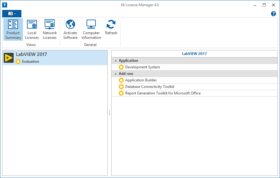

我的组织利用NI批量许可证管理器(NI VLM)为NI软件进行授权,许可证模式为非管理状态并行(Unmanaged Concurrent)。在NI许可证管理器(NI License Manager)的网络许可证页面下,我可以连接到服务器并查找到非管理状态并行​许可​证。
然而当我转到产品概览页面时,对应的软件图标旁的状态却仍显示为"评估版"或"未授权"。
这是什么原因?我该如何拿到我组织的非管理状态并行类别的软件授权?

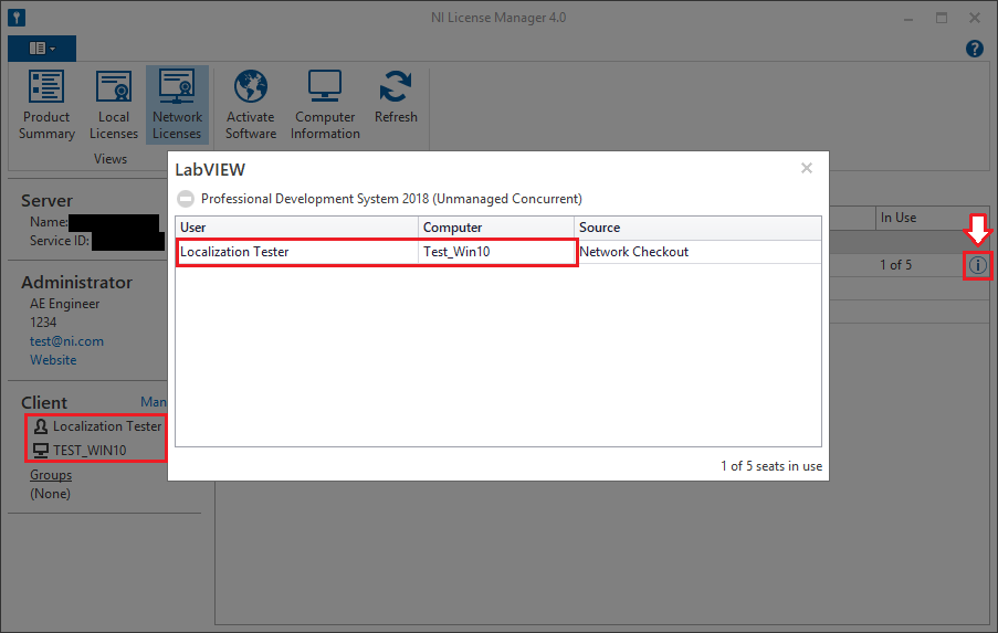

对于非管理状态并行类别的许可证,在成功对软件进行授权后,该软件在许可证管理器中的网络许可证页面的激活状态并不会从灰色更改为绿色,同时产品概览页面对应的软件图标旁的状态也不会呈现授权状态。这是个显示问题,您的软件是正常可用的。
您也可以按下述步骤进一步验证软件是否已授权:
  1. 打开您要访问的软件(在本文章实例中为LabVIEW 2017)。如果您的软件没有显示需要激活或是评估版,则说明软件已经成功获得授权。
  2. 打开NI许可证管理器并进入网络许可证页面。
  3. 点击您要查询授权状态的软件项右端的蓝色i按钮。
  4. 这会打开一个列表,确认您的电脑对该软件已经处于Network Checkout状态,即成功授权状态。
