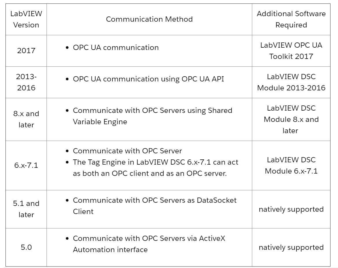

我想在LabVIEW中使用OPC通訊。我需要哪些軟體?
解決方案
您可以在LabVIEW中使用LabVIEW OPC UA Toolkit 、LabVIEW 資料​記錄​與​監​控 (DSC) 模組 或LabVIEW的內建功能使用OPC。LabVIEW與OPC互動的方法根據您使用的是OPC DA、OPC UA通訊協定以及您正在使用的LabVIEW版本會有很大的差異。

使用LabVIEW DSC 2013 - 2016或LabVIEW 2017 OPC UA Toolkit的OPC UA API與OPC UA Server通訊
從LabVIEW 2013到2016,LabVIEW DSC模組包含一個API可在OPC UA 伺服器(servers)和客戶端(clients)之間以程式化的方式通訊和交換數據。從LabVIEW 2017開始,OPC UA Toolkit從LabVIEW DSC模組獨立出來,成為一個獨立的LabVIEW工具包(toolkit)。請參閱Using OPC UA Servers and Clients (DSC Module or Real-Time Module)來取得更多的相關資訊。
使用共享變數(Shared Variables)讓OPC Server與LabVIEW DSC 8.0(或更高版本)通訊
從LabVIEW 8.0開始,LabVIEW DSC模組擴展了Shared Variable Engine(SVE)的功能,允許LabVIEW作為OPC DA client。 OPC server的功能則由單獨的NI OPC Servers軟體提供。請參閱Connect LabVIEW to Any PLC Using OPC來取得更多的相關資訊 。
