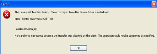

エラー -50405が発生: 転送はクライアントにより中止されたため、転送は実行されません。この操作を指定どおりに完了できませんでした。

エラー -50405を解決する
  • ドライバからデバイスをリセットします(niScope_ResetDeviceまたはDAQmxデバイスをリセットVI)。
  • MAXを起動して、デバイスとインタフェースを展開してデバイスに移動します。リスト内のデバイスを右クリックして、デバイスをリセットを選択します。
  • デバイスをシステムから切断して再接続します。
  • システムを再起動します。
NI USBデバイスが機能していることを確認するには、MAXを起動してデバイスとインタフェースを展開します。次に、NI USBデバイスを右クリックして、セルフテストをクリックします。

2番目の問題(エラー-50405)は、USB 2.0ホストコントローラに接続されたデバイスを使用していて、2番目のデバイスを取り外したり挿入したりするときに発生します。場合によっては、デバイスが応答を停止し、MAXを使用してインタラクティブに、またはドライバAPIを使用してプログラム的にホストからリセットする必要があります。
