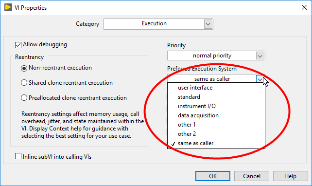

El uso del método Invoke Node puede hacer que el VI objetivo se ejecute en el subproceso de la interfaz de usuario, lo que puede ocasionar algunos problemas si desea que el VI que llama tenga un desempeño adecuado mientras el VI llamado se está ejecutando. Esto sucede incluso si tiene una constante falsa conectada al terminal Wait Until Done. Para una llamada asíncrona completa fuera del subproceso de la interfaz de usuario, debe configurar los ajustes de ejecución del VI objetivo en consecuencia. Abra el VI de destino y vaya a Archivo »Propiedades de VI , seleccione Ejecución en el menú desplegable y elija un Sistema de ejecución preferido diferente a la interfaz de usuario y Igual que la persona que llama .
