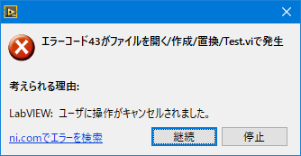

ファイルを開く/作成/置換VIを使用する場合、ファイルパスを選択するか、操作をキャンセルするオプションがあります。キャンセルボタンを押すと、下記のエラー43が発生します。
エラーコード43がファイルを開く/作成/置換/[VI名].viで発生
考えられる理由:LabVIEW: ユーザに操作がキャンセルされました。
このエラーを回避するにはどうすればよいですか?
ファイルを開く/作成/置換VIやファイルダイアログExpress VIに関連するファイルパスのプロンプトダイアログでキャンセルボタンを押すと、エラー43が発生します。これは、無効なファイル参照があったことをユーザに通知することを目的としています。

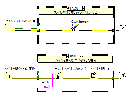

エラーポップアップが不要な場合は、以下に示すようにプログラム的にエラーをクリアできます。
プログラム的にエラーをクリアする方法については、LabVIEWで特定のエラーを無視するには?を参照してください。
