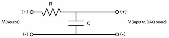

  • 我在測量低振幅的DC訊號時,看到來自AC訊號的雜訊,例如與訊號線並聯的50或60 Hz電源線。如何濾除這種雜訊?
  • 使用感測器時,我看到60Hz雜訊,如何消除此雜訊?
解決方案
交流雜訊可以通過低通濾波器從直流測量中濾除。如果要加上一個低通濾波器,只需設置如下所示的RC(電阻-電容)電路。選擇電阻和電容,使Cut-off Frequency(截止頻率)低於要過濾的雜訊頻率。截止頻率的計算公式為:
Cut-off Frequency = 1/(2 x pi x R x C)
哪裡:
R =電阻值(歐姆)
C =以法拉表示的電容值
如果不希望使用硬體濾波的解決方案,那麼也可以purely in softwar的方式消除雜訊。
