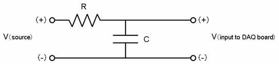

我测量低电平直流信号时看见很多来自交流信号的噪声。这些噪声看上去来自于平行于我信号线的50或60Hz的电源线。如何去除这些噪声?
您可以使用重采样以及平均,或者创建简单的低通滤波器(如下所示)来滤去高频噪声。要构建低通滤波器,只需设置如下所示的RC(电阻 - 电容)电路。选择合适的电阻和电容使得截止频率低于您希望去除的噪声信号频率。截止频率可以由以下公式计算得到:
截止频率= 1 /(2 x pi x R x C)
其中:
R =
电阻值 单位为欧姆(Ohms)
C
= 电容值 单位为法拉(Farads)
如果不需要硬件过滤解决方案,也可以
纯粹在软件中
消除噪声
