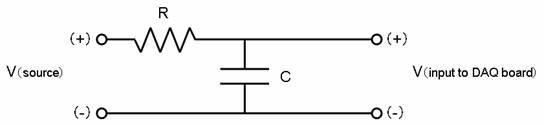

AC 잡음(Noise)은 저역 통과 필터를 사용하여 DC 측정에서 걸러낼 수 있습니다. 저역 통과 필터를 만들려면 아래에 나와있는 RC (Resistor-Capacitor) 회로를 적용하면 됩니다. 컷오프 주파수가 제거하려는 잡음 신호의 주파수보다 낮도록 저항과 커패시턴스를 선택하십시오. 컷오프 주파수는 다음과 같이 계산됩니다.
컷오프 주파수 = 1 / (2 × π × R × C)
단,
R = 저항 값 (단위 : Ohms)
C = 커패시터 값 (단위: Farads)
