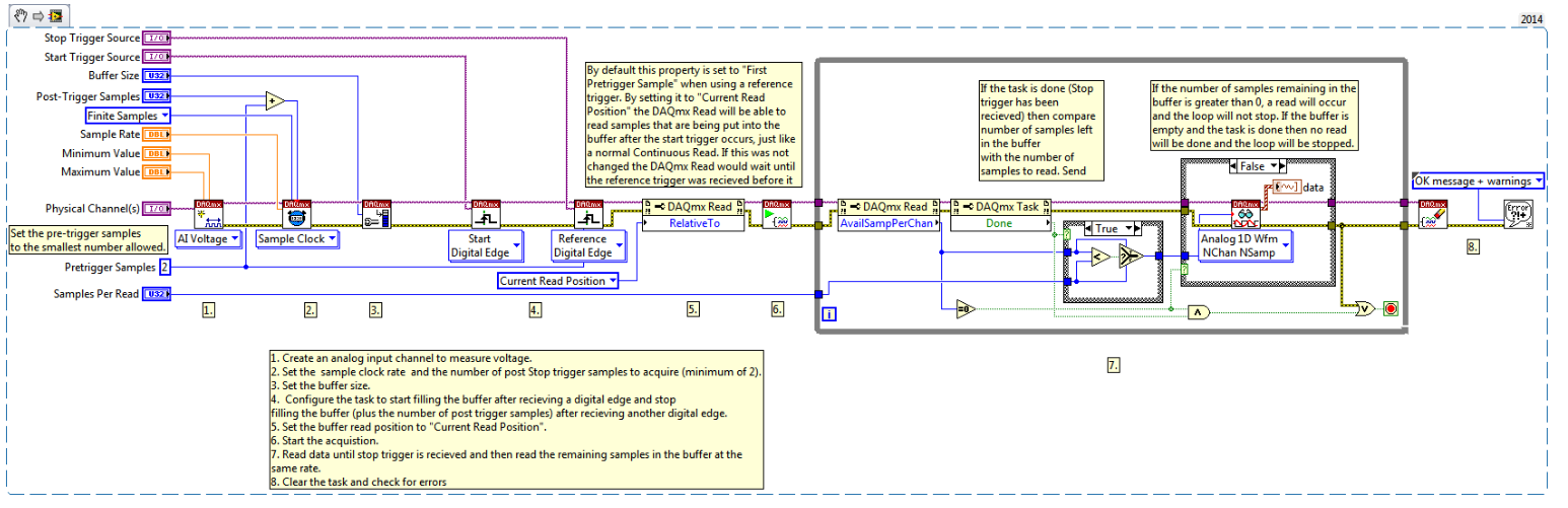

DAQmx不直接提供生成停止觸發器(stop trigger) 的方法;但是,透過使用參考觸發器(reference trigger)並修改讀取位置,您一樣可以在LabVIEW中創建等效的stop trigger。
要實現此目的,您必須在reference trigger之前設置一個有限擷取(finite acquisition),目的是在reference trigger觸發之前與之後各採集幾個samples。這是個很有用的方法,因為為了提供觸發前(pre-trigger)的samples給reference trigger,DAQmx將在等待reference trigger時不斷擷取資料。同時間,DAQmx Read仍然可以讀這些沒有明確定義在擷取設定裡的連續資料。
請參閱下面的程式碼,如何實現將reference trigger設置為等效stop triggger:
![](/servlet/rtaImage?eid=ka03q000000lNfw&feoid=00N0Z00000HEWRt&refid=0EM0Z000000Wo8L)
圖1:LabVIEW範例程式使用了DAQmx的Start與Stop Trigger功能
在上圖的範例中,使用DAQmx創建類比輸入任務,並為其配置為了兩個Trigger:一個Start Digital Edge Trigger,以及一個Reference Digital Edge Trigger。
Start Trigger決定何時擷取樣本(samples)並為之後的reference trigger做好準備,而reference trigger則是決定何時發送有限的pre-trigger和post-trigger的樣本(samples)來停止資料擷取任務。
注意:您可以將start和reference trigger設置在相同的PFI line,因為DAQmx驅動程式在start trigger觸發之前是不會等待reference trigger的。

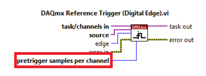

設置Reference TriggerReference trigger需要一個名為
pretrigger samples per channel的額外輸入參數:
圖2:DAQmx Reference Triiger中的Pretrigger Samples Parameter
pretrigger sample的數量定義了在 finite acquisition期間採集的總樣本中有多少是在reference trigger發生之前。之後其餘的樣本被認為是
post-trigger samples.。
