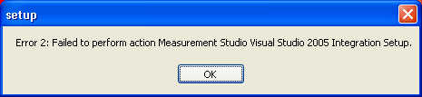

また、セットアップ中にVisual Studio統合をインストールすることを選択した場合、次のようなエラーメッセージが表示されます。
