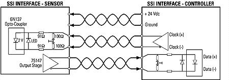

串行同步接口 (Serial Synchronous Interface亦稱爲SSI) 是絕對位置傳感器和控制器之間廣泛使用的串行接口。 SSI使用來自控制器的時鐘脈衝序列來啟動傳感器的gated輸出。
位置數據由傳感器不斷更新,並提供給移位暫存器。在每個時鐘脈衝序列之間,至少有25微秒的停留時間,在此期間,新數據將移入暫存器。當傳感器從控制器接收到脈衝序列時,數據將移出。當least significant bit (LSB) 變為HIGH並且最小停留時間已經過去時,便可以讀取新數據。有關典型SSI block diagram,時序圖以及顯示數據集之間25微秒駐留時間的時序圖,請參見以下圖表。
SSI Block Diagram
