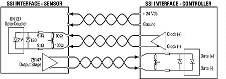

SSI(串行同步接口)是连接绝对位置传感器和控制器的广泛应用的串行接口。SSI利用控制器发出一个时钟脉冲序列,初始化传感器的门限输出。
传感器不断更新位置数据,并传送到移位寄存器中。在每一个时钟脉冲序列之间,最少有25毫秒的保持时间,用于将新的数据写入移位寄存器。当传感器从控制器接收到一个脉冲序列时,数据被移出。当最低有效位 (LSB) 变为HIGH,并且超出最小保持时间时,就可以读取新的数据。请参考下图,了解典型SSI框图,SSI时序图以及含有25毫秒的保持时间的顺序测量SSI时序图。
SSI框图
