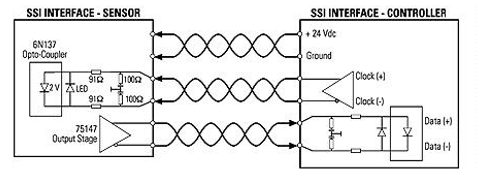

SSI (Serial Synchronous Interface)는 절대 위치 센서와 컨트롤러 사이에서 널리 사용되는 직렬 인터페이스입니다. SSI 는 컨트롤러의 클록 펄스 트레인을 사용하여 센서에서 게이트 출력을 시작합니다.
위치 데이터는 센서에 의해 지속적으로 업데이트되고 시프트 레지스터에서 사용 가능합니다. 각 클록 펄스 트레인 사이에는 새로운 데이터가 레지스터로 이동되는, 최소 25 밀리 초의 간격이 있습니다. 센서가 컨트롤러에서 펄스열을 수신하면 데이터가 바뀝니다. 최하위 비트 (LSB)가 HIGH 가 되고 최소 요구 지연 시간이 경과하면 새 데이터를 읽을 수 있습니다. 일반적인 SSI 블록 다이어그램, 타이밍 다이어그램 및 데이터 세트 사이의 25us 의 요구 지연 시간을 보여주는 타이밍 다이어그램의 예는 아래 다이어그램을 참조하십시오.
SSI 블록 다이어그램
