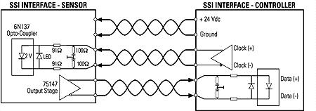

SSI (interfaz sincrónica en serie) es una interfaz en serie ampliamente utilizada entre un sensor de posición absoluta y un controlador. SSI utiliza un tren de pulsos de reloj desde un controlador para iniciar una salida cerrada desde el sensor.
El sensor actualiza continuamente los datos de posición y los pone a disposición del registro de desplazamiento. Entre cada tren de pulsos de reloj hay una pausa mínima de 25 microsegundos durante la cual los datos nuevos se transfieren al registro. Los datos se desplazan cuando el sensor recibe un tren de pulsos del controlador. Cuando el bit menos significativo (LSB) pasa a ALTO y el tiempo de espera mínimo ha transcurrido, hay nuevos datos disponibles para leer. Consulte los diagramas a continuación para ver ejemplos de un diagrama de bloques SSI típico, un diagrama de temporización y un diagrama de temporización que muestra el intervalo de 25 microsegundos entre conjuntos de datos.
Diagrama de bloques SSI
