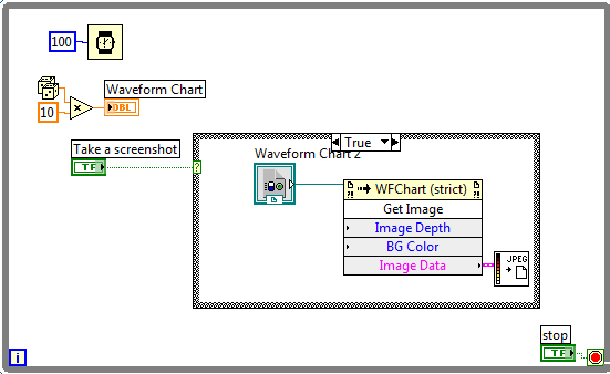

我想通过编程的方式在LabVIEW中获取我的前面板的屏幕截图。
有多种编程方式可以获取前面板的屏幕截图。
如果您有报告生成工具包(Report Generation Toolkit),利用它您可以轻松获取LabVIEW前面板的屏幕截图,并可以把图像自动加载到新的Microsoft Word文档中。Easy Print Front Panel .vi可以用来执行此操作。下面是使用报告生成工具包打印前面板的程序框图截图。
您还可以使用“调用节点”(Invoke Nodes)截取前面板控件或前面板屏幕的截图。您可以将“获取图像调用节点”(Get Image Invoke Nodes)用于与VI或特定对象相关的前面板。此方法使用图形格式功能将屏幕截图保存为图片文件。
