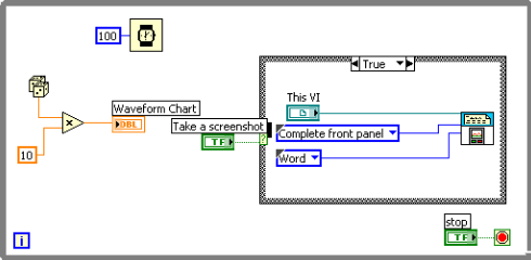

Si se tiene el Kit de herramientas de generación de informes (del inglés Report Generation Toolkit ), se puede tomar fácilmente una captura de pantalla del Panel frontal de LabVIEW y hacer que cargue automáticamente la imagen en un nuevo documento de Microsoft Word. Se puede realizar esto utilizando el Easy Print Front Panel.vi. A continuación se muestra un fragmento de la impresión del panel frontal utilizando el Kit de herramientas de generación de informes.
