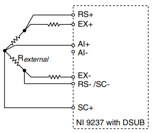

비표준 스트레인 게이지
비표준 스트레인 게이지를 사용하는 경우 외부 정밀 저항과 함께 위의 세 가지 구성 중 하나를 사용하여 균형 잡힌 브리지를 생성합니다. 스트레인 브리지가 균형을 이루기 위해 두 다리가 같을 필요는 없습니다. 그러나 각 레그의 저항은 R1 = R2 및 R3 = R4에서 동일해야 합니다. 비표준 스트레인 게이지를 사용하려면 위의 "쿼터 브리지" 구성에서 지시한 대로 매칭 완료 저항과 함께 NI-9237을 사용하십시오.
예를 들어 스트레인 게이지가 155 Ω인 경우, 외부 레그를 완성하려면 155 Ω의 정밀 저항이 추가로 필요합니다(그림 1의 "Rexternal" 참조). 이들을 함께 사용하면 균형 잡힌 브리지가 만들어집니다.
그림 1 : 쿼터 브리지 측정을 위해 NI-9237 구성하기
