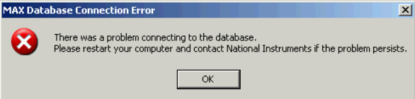

NOD32アンチウイルスソフトウェアを使用しているコンピュータでは、NI Measurement & Automation Explorer(MAX)を起動するとMAXデータベース接続エラーが発生します。
問題を解決するには、ポート3580がNOD32アンチウイルスソフトウェアのポート設定リストに含まれていないことを確認します。それを確認するには、以下の手順を行います。
  1. NOD32アンチウィルスソフトウェアを起動して、IMON Setupを選択します。
  2. HTTPタブを選択して、Automatically detect HTTP communication on other portsチェックボックのチェックを外して無効にすると、NI-MAXはNI Service Locatorを使用してNI-MAXデータベースを制御するサービスを検索します。
NI Service Locatorは、HTTPプロトコルを使用してサービスを検索しますが、これはNOD32アンチウイルスソフトウェアによってブロックされています。この機能は、NOD32のIMONセットアップで無効にすることができます。
Automatically detect HTTP communication on other portsを無効にすると、NI Service Locatorはポート3580で通信が可能となり、通信が中断されることがなくなります。
