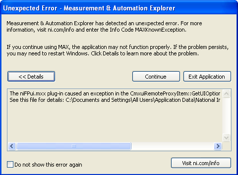

NI Measurement&Automation Explore(MAX)を使用しているときに、下図のような予期しないエラーのダイアログが発生します。これらの例外は何ですか?このエラーを再度表示しないオプションを選択して無視しても問題ありませんか?
MAXは、内部プラグインによって発生した例外を検出する機能があります。いくつかの例外は害がなく、MAXで通常の操作悪影響を及ぼすことはありません。
初めてこのエラーが発生した場合は、まずコンピュータを再起動してください。新しいNIソフトウェアをインストールして、PCを再起動しないとエラーが発生することがあります。
下記には、既知の例外をリストしています。例外が安全でシステムに悪影響を及ぼさない場合は、エラーダイアログが再び表示されないようにこのエラーを再度表示しないオプションを選択してもかまいません。

このエラーは、ソフトウェアが正しくインストールされていないか破損している場合にも発生し、再インストールすることで修正できます。この方法については、動作していない、または壊れているNIソフトウェアを強制的に再インストールするを参照するか、DAQmxとすべての依存関係を削除し、再起動後にソフトウェアをインストールしてください。破損するソフトウェアインストールの一般的な原因は、アンチウイルスソフトウェアが存在することであり、アンチウイルスを無効にしてみてください。
