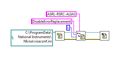

一些LabVIEW2010的用户可能会注意到,当重启电脑或者打开MAX时这个关键字会消失。为了确保在运行时这个关键字始终存在于visaconf.ini文件中,可以使用下面的代码片段,通过编程来添加关键字。
![](/servlet/rtaImage?eid=ka03q000000lNJj&feoid=00N0Z00000HEWRt&refid=0EM0Z000000SiXr)
必须修改上面代码中的文件路径以匹配本地计算机上的visaconf.ini文件的位置。
