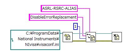

LabVIEW 2010のユーザの中には、コンピュータを再起動したり、Measurement and Automation Explorerを開いたときにこのキーが失われることがあります。 実行時にキーが常に visaconf.iniファイル内に存在するようにするには、プログラムで次のコードを使用してキーを追加することが可能です。
![](/servlet/rtaImage?eid=ka03q000000lNJi&feoid=00N0Z00000HEWRt&refid=0EM0Z000000SiXD)
上記のコードにあるファイルパスは、ローカルマシン上の visaconf.iniファイルの場所と一致するように変更する必要があります。
