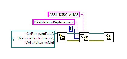

Algunos usuarios de LabVIEW 2010 pueden notar que esta clave se puede perder al reiniciar su computadora o al abrir Measurement and Automation Explorer. Para garantizar que la clave esté siempre presente en el archivo visaconf.ini en el tiempo de ejecución, es posible agregar la clave mediante programación utilizando el siguiente código:
![](/servlet/rtaImage?eid=ka03q000000lNJh&feoid=00N0Z00000HEWRt&refid=0EM0Z000000SiWj)
La ruta del archivo en el código anterior debe modificarse para que coincida con la ubicación del archivo visaconf.ini en la máquina local.
