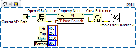

我希望能夠以程式化方式調整VI或SubVI的front panel的大小及位置,我該如何實現此功能?
解決方案
可以使用屬性節點(property node)以程式化方式調整VI的大小,如下面的VI snippet所示:
  1. 在block diagram點擊右鍵並選擇Funtions»Programming»Application Control»Open VI Reference,將Open VI Reference拖曳至block diagram中。
  2. 再將Funtions»Programming»File I/O»File Constants»Current VI's Path拖曳至block diagram中,並將其連接到Open VI Reference VI的路徑輸入(vi path)。
  3. 對Open VI Reference 的vi reference端點點擊右鍵並選擇Create»Property Node for VI Class»Front Panel Window»Panel Bounds 。
  4. 右鍵點擊FB.PanelBounds文字區域,然後選擇Change to Write 。
  5. 右鍵點擊FB.PanelBounds終端並選擇Create»Constant 。
  6. 透過右鍵點擊block diagram並選擇 Funtions»Programming»Application Control»Close Reference,增加對block diagram的Close Reference 。
  7. 如上圖所示將VI的線牽好。
相關資訊
Open VI Reference將文件位置轉換為屬性節點可以讀取的VI reference。任何VI皆可被參照(除非將選定的VI打開,不然被修改的屬性不會被套用),包括參照VI本身。用於調整front panel大小的屬性是FP.PanelBounds,它接受一組四個整數,控制front panel的左,上,右和下邊界(以主顯示螢幕左上角為基準,以像素為單位)。

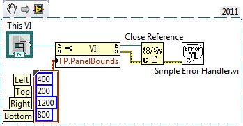

如果想基於此VI建立執行檔,則需要使用VI Server Reference替換Open VI Reference。此函式僅參照它所在的應用程式。這對於執行檔是必需的,因為沒有VI可供參照。
