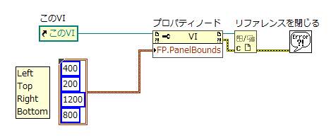

VIリファレンスを開く関数は、プロパティノードが読み取ることができるVIリファレンスにファイルの場所を変換します。参照しているVI自体を含め、どのVIも参照できます(ただし、選択したVIが開いていない限りプロパティの変更は有効になりません)。フロントパネルのサイズを変更するプロパティはFP.PanelBoundsで、フロントパネルの左上、上端、右端、および下端を設定する4つの整数値クラスタを受け入れます(プライマリモニタの左上からピクセル単位で設定します)。
このVIに基づいて実行プログラムを作成する場合は、VIリファレンスを開くをVIサーバリファレンスに置き換える必要があります。この関数は、単にそのVIが配置されているアプリケーションを参照します。参照するVIがないため、実行ファイルには必要となります。
プロパティノードを使用して変更できるその他のVI属性にはいくつかあり、それぞれの詳細はLabVIEWヘルプに記載されています。プロパティノードは動的であることに注意してください。利用可能なプロパティは、どのタイプの参照がそれに配線されているかによって変わります。
