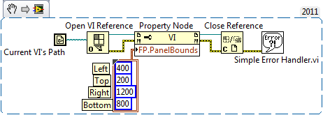

作为VI服务器使用的范例,下面是VI服务器以编程方式调整VI的前面板窗口的大小的代码片段。
