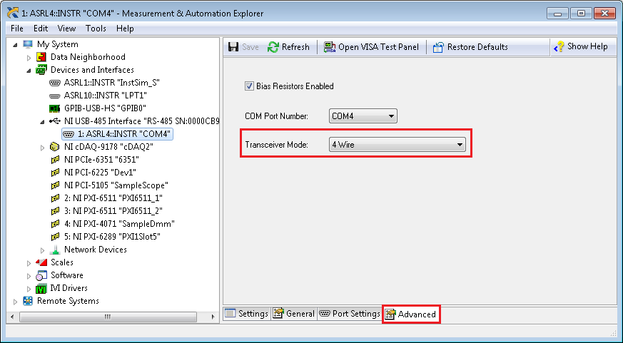

方法一:在 NI Measurement & Automation Explorer (MAX) 中配置
注意:部分用户可能会发现 NI‑MAX 中不显示“高级”选项卡。这是某些 NI‑MAX / NI‑Serial 版本中的已知问题。出现此情况时,无法在 NI‑MAX 中配置 RS‑485 线缆模式。目前推荐的解决方法是通过编程方式(例如,使用 NI LabVIEW)设置收发器线缆模式,具体操作如下一节所述。
这个方法允许您在任何应用程序开发之前先在 MAX 中设置连线模式。
  1. 确保您拥有计算机帐户的管理员权限。
  2. 在开始菜单中搜索 NI MAX,然后右键单击 >> 以管理员身份运行。
  3. 展开 设备和接口 并选择需要设置的 RS-485 串行端口。
  4. 选择窗口底部的 高级 选项卡。
  5. 从收发器模式的下拉菜单中选择所需的接线模式。
    • 4线也称为全双工,它允许同时进行双向通信。
    • 2线也称为半双工,它在单连接上在传输和接收之间切换。
    • 请参阅双工架构以获取更多信息。
