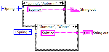

또한 동일한 경우에 여러 열거형 항목을 가질 수 있습니다. Selector 레이블의 경우 열거형의 문자열 값은 큰 따옴표로 묶인 문자열로 표시됩니다. 하나의 케이스에 여러 항목을 추가하려면 쉼표로 구분된 따옴표로 이름을 추가할 수 있습니다.
예를 들어, 케이스 구조가 춘분으로 Spring과 Autumn을 함께 처리하도록 하려면; 그리고 Summer와 Winter이 함께 동지가 되기 위해 함께 처리될 수 있습니다: Case 1- "Spring", "Autumn". Case 2- "Summer", "Winter".

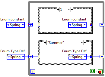

  • 열거형(Enum)을 사용하는 경우 컨트롤의 유형을 정의하는 것이 가장 좋습니다. 타입 정의를 만들면, 열거형에서 항목을 추가하거나 제거할 때 마다 코드를 다시 작성할 필요가 없습니다. 이렇게 하면 그 중 하나를 수정할 때 케이스 구조 레이블에서 문자열 값이 숫자로 대체되지 않습니다.
    • 참고: 아래 이미지의 상단 케이스 구조는 열거형 상수가 값 중 하나에서 수정되었기 때문에 문자열 레이블 대신 숫자를 보여줍니다. 따라서 LabVIEW는 모든 케이스 라벨을 숫자 유형으로 강제 변환하고 케이스 구조가 숫자 값만 기대하도록 합니다.
