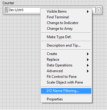

預設情況下,DAQmx 下拉式實體通道控制選單不會列出內部通道。要查看隱藏通道,請修改 I/O 名稱過濾,詳細資訊如下:
  1. 右鍵點擊DAQmx physical channel control.
  2. 選擇 I/O Name Filtering
  1. 當“Filter Names”對話框出現時,選中“Internal Channels”複選框。
  1. 點擊“OK”。
設定 DAQmx 實體通道控制後,下拉式選單中應出現兩個或四個新計數器,具體取決於您擁有的機箱。對於 cDAQ-9172,通道將列為_ctr0和另一個_ctr1 。上面列出的其他 cDAQ 機箱還將列出另外兩個通道: _ctr2_ctr3 。這些_ctrX通道是內部計數器,可用於為其他資料擷取任務產生取樣時鐘。
