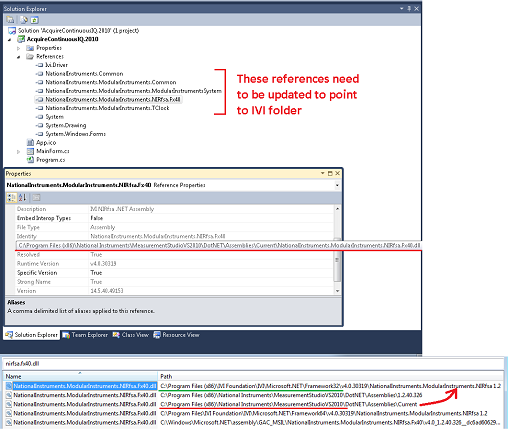

但是,从2016年9月开始(版本16.0或更高),将所有.NET类库安装在IVI文件夹中以符合IVI要求。因此,任何引用较早Measurement Studio文件夹的.NET项目都将需要更新以指向IVI文件夹。更新引用时,请确保按名称引用程序集。请参考下图,以如何更新引用示范。

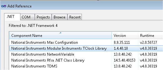

例如,NI-TClk .NET程序集将以National Instruments Modular Instruments TClock Library 的形式出现在Microsoft Visual Studio的添加/删除引用对话框中。留意程序集名称中包含空格。现在,该名称与库名称相同,如NationalInstruments.ModularInstruments.TClock.FxXX 。
