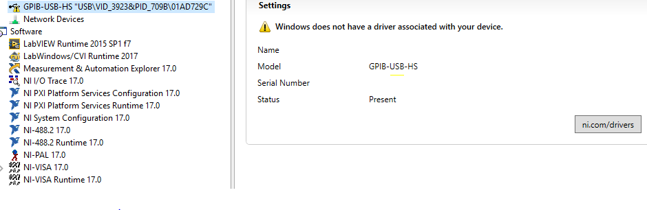

当插入GPIB-USB设备时,我看到了NI MAX中列出该设备,但却显示了黄色警告指示,并且指出
Windows没有与您的设备相关的驱动程序
您需要安装能兼容的
NI-488.2
驱动程序。
通过交叉参考以下有关兼容性的文档以识别最新并能兼容的驱动程序版本:
NI-488.2操作系统支持
GPIB设备和模块支持的NI-488.2版本
NI-488.2和LabVIEW版本兼容性
(若适用)
如果您需要安装NI-488.2 17.0或之前的版本,请参考
如何下载17.6之前的NI-488.2驱动程序
使用MAX以
确定当前安装的驱动程序版本
如果已经安装了能兼容的驱动程序,请按照
在Measurement and Automation Explorer中没有与设备错误相关的驱动程序
的步骤继续对驱动程序安装进行故障排查。
