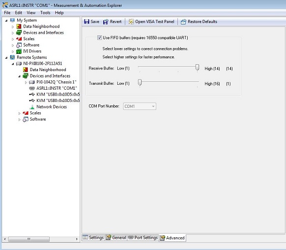

LabVIEW Real-Time 또는 NI Serial 하드웨어를 사용할 경우MAX를 열고
장치 및 인터페이스(Devices and Interfaces) 에서 문제가 있는 시리얼 포트를 찾으십시오.
COM 포트를 클릭하면
고급 설정(Advanced) 탭이 오른쪽 창에 나타납니다. 이러한 설정을 사용하면 수신 버퍼 크기를 줄일 수 있습니다. 문제가 해결 될 때까지 버퍼 크기를 줄여야합니다.

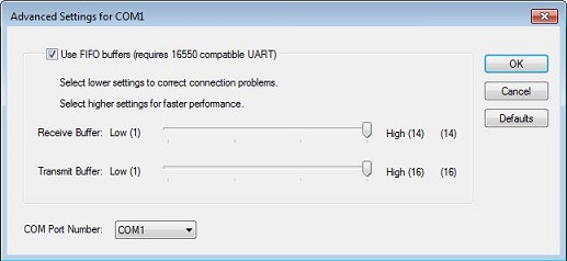

Windows의 경우이 문제를 해결하려면 Windows에서 장치 관리자를 열어야합니다. 그런 다음 설정을 수정하려는 COM 포트를 찾아 해당 속성을 엽니다. 다음으로 고급 탭을 클릭하십시오. UART가 흐름 제어를 더 빨리 사용할 수 있도록 수신 버퍼(Receive Buffer)의 크기를 변경할 수 있는 슬라이더가 표시됩니다.
![](/servlet/rtaImage?eid=ka00Z000001DwCe&feoid=00N0Z00000HEWRt&refid=0EM0Z000000Sige)
대부분의 경우 기본값 설정으로 충분합니다. 그러나 버퍼 오버 플로우 오류가 발생하면 이 값을 줄여야합니다. 이로 인해 더 많은 인터럽트가 프로세서로 전송되어 UART로 전송되는 byte 속도가 느려집니다. 이 값을 늘리면 FIFO 버퍼가 오버 플로우 될 수 있습니다.
