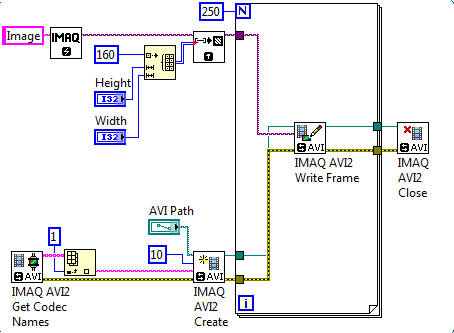

아래 코드를 사용하여 AVI 파일을 만들고 NI Example Finder의 'Toolkits and Modules»Vision»Files'에있는 Read AVI File.vi로 작성된 파일을 읽으십시오. 작성된 AVI 파일이 정상적으로 작동하는 경우, 빈 회색 비디오 파일로 나타나야하며 읽을 수 없는 경우 검정색으로 표시됩니다.

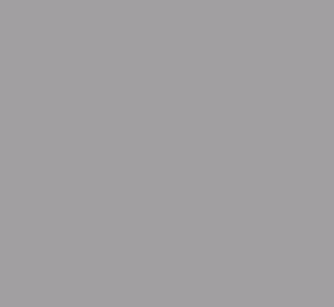

정상적으로 작업된 압축 파일은 다음과 같이 나타납니다.
