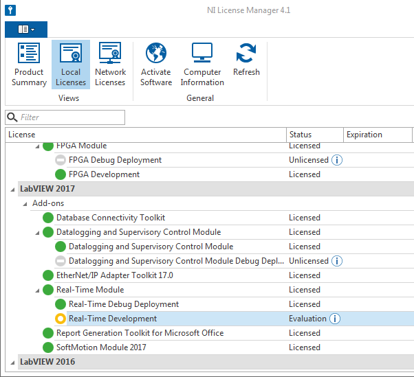

当我打开NI许可证管理器(NILM)时,列表中的每个产品旁边都有一个方框或一个圆圈。这些图标的颜色为绿色,黄色,红色或白色。有些阴影,半填充或完全填充。这些盒子是什么意思?
产品名称左侧的图标指示任何特定软件项目的激活状态。它们的外观通常是以下各项的组合:
  • 不同的圆形/正方形类型具有以下含义:
    • 全圆/方–功能齐全的许可证
    • 半圆/正方形-评估许可证
    • 空的圆圈/正方形(白色) –未经许可
  • 不同的圆形/正方形颜色代表:
    • 绿色–未到期的许可证
    • 黄色-功能齐全的到期许可证。这也可以指断开连接的许可证
    • 红色-过期的许可证
    • 褪色–将在下次启动激活向导时提示激活
  • 有两个特殊的图标:
    • 红色感叹号–许可证损坏或需要重新激活
    • 黄色问号–在另一台计算机ID上激活
使用NI License Manager 4.0,图标外观被重新设计。
License Manager 4.0及更高版本中,它们如下所示:

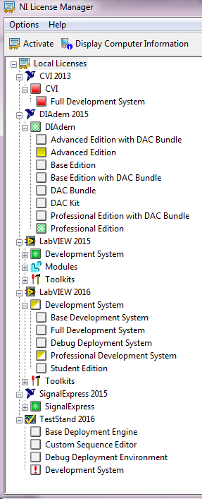

对于许可证管理器3.7及更早版本
在此License Manager 3.7屏幕截图中,图标具有以下含义:
  • LabWindows™/ CVI完整开发系统2013是一个评估许可证,该许可证已过期,这意味着该软件仍会安装但被禁用,直到对其应用新的许可证为止。
  • DIAdem Advanced Edition 2015已激活或具有其他功能,且许可证已到期。这也可以指断开连接的许可证
  • DIAdem专业版2015在下次发布DIAdem时即被激活或以其他方式使用,功能未过期。
  • LabVIEW 2015和Signal Express 2015已激活或具有其他功能,未到期的许可证。
  • LabVIEW专业开发系统2016已过期。
  • TestStand Development System 2016的许可证已损坏。
  • LabVIEW Base Development系统以及许多其他产品都是未经许可的产品,或者是由网络许可服务器提供的产品。启动它会提示用户激活软件,从而导致所描述的颜色状态指示器之一。
