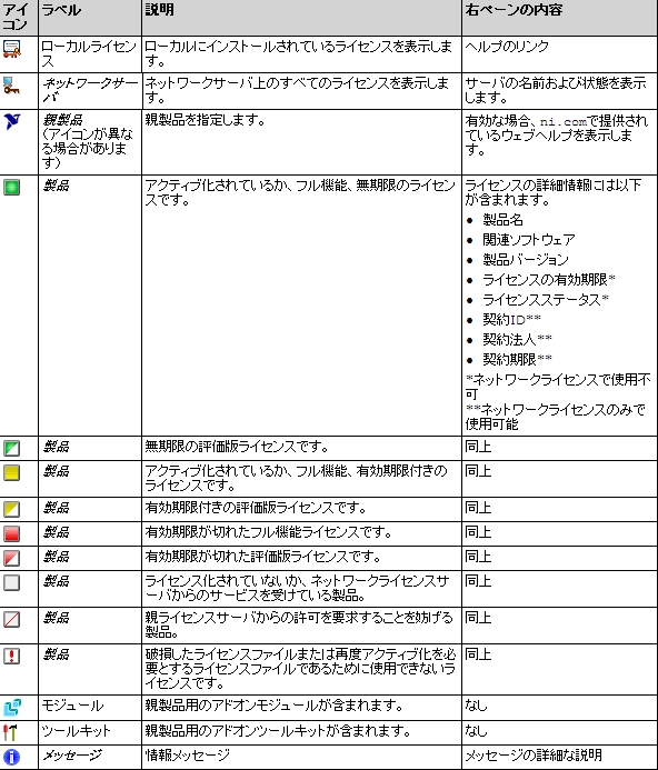

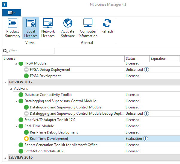

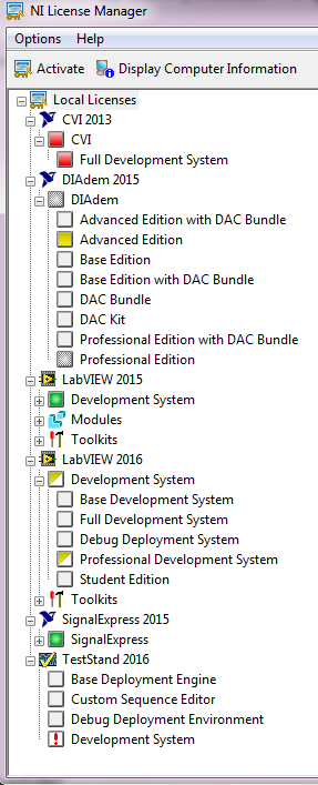

製品名の左側にある四角いアイコンは、特定のソフトウェア項目に対するライセンス認証ステータスを示し、通常は次のものの組み合わせです。
LM 3.7以前でこれらのアイコンの意味に関する詳細は、NI License Manager ヘルプ>>ライセンス管理の概要>>NI License Manager環境の下にあるLicense Managerヘルプ(ヘルプ>>目次)から参照できます。
LMおよびVLMは、アクティブ化が必要なすべてのインストール済みNIソフトウェアのライセンス管理ユーティリティです。これらのユーティリティは、スタートメニュー>>すべてのプログラム>>National Instruments>>NI License Manager、またはNI Volume License Managerを選択すると起動します。
