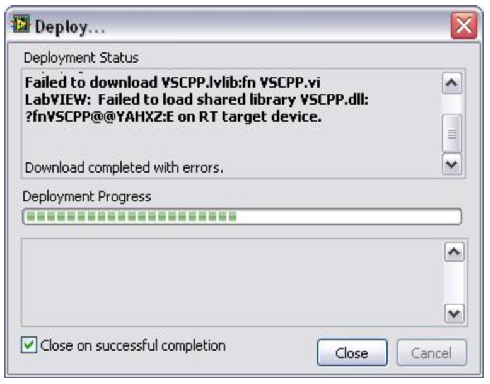

如果您的DLL可以在Windows電腦上運行,那它有很大機會可以在LabVIEW Real-Time ( NI PharLap ETS )中運行。但是,如果程式呼叫的函式不包含在Real-Time作業系統的Win32子集中,則程式將會運行失敗。例如,您可能會收到如下圖所示的錯誤訊息:

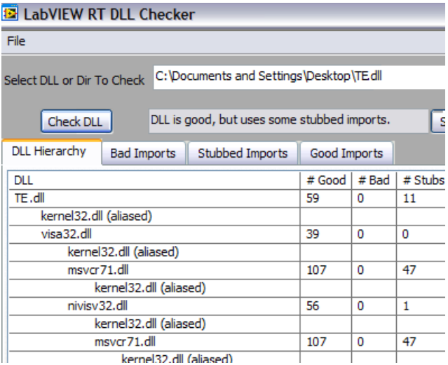

請使用附件的工具(DLL Checker)來確認您呼叫的DLL函式是否能被Real-Time作業系統支持。請使用與您LabVIEW Real-Time版本相同的DLL Checker。
注意:LabVIEW Real-Time 2015和2016可使用相同版本的DLL Checker。
其中函式可被分為三類:Good,Stubbed和Bad(如下所示)。
  • Good 表示該函式可以被Real-Time作業系統支持。
  • Stubbed 表示呼叫該函式不會導致佈署(Deploy)錯誤,但該函式內的動作已被刪除,該函式的輸出將會回傳預設值。因此使用到stubbed函式輸出值的所有程式將不會得到預期的執行結果。
  • Bad 表示該函式並未被匯出至作業系統。呼叫未被匯出函式的程式,將無法佈署(Deploy)。

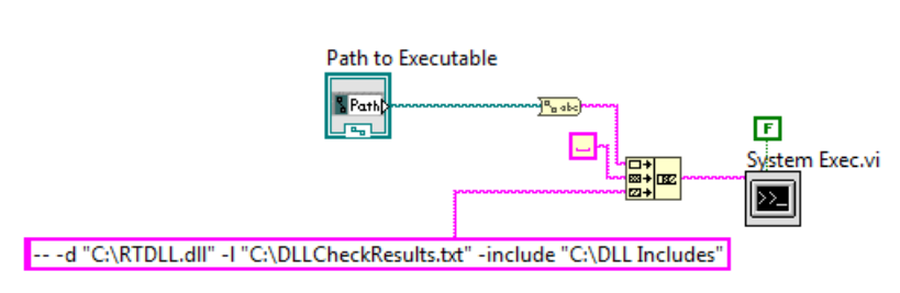

DLL Checker自動化
對於2013及更高版本,DLL Checker執行檔在調用時可以加入附加參數,這些參數可以指定要檢查的DLL,以及選擇要將檢查結果檔案存放的路徑。這讓使用者可以使用批次腳本(batch script)或可呼叫命令字元的程式(例如LabVIEW)來自動執行檢查流程。
參數傳遞的方式如:
-- -d "<path to dll>" -l "<path to log file>" -include "<path to DLL includes>"
以下是LabVIEW中檢查自動化的範例。
-d "<path to dll>" - 此標誌(flag)指定要檢查的DLL的路徑。
-l "<path to log file>" - 此標誌(flag)指定儲存檢查結果的路徑。如果在該指定的路徑中尚無文件存在,則將使用指定的名稱創建新文件。
-include "<path to DLL includes>" - 默認情況下,DLL Checker僅檢查您使用-d標誌指定的主DLL。為了檢查相依的.dll,需使用-include標誌。DLL Checker會被此標誌指引去檢查路徑資料夾內的所有.dll檔。
