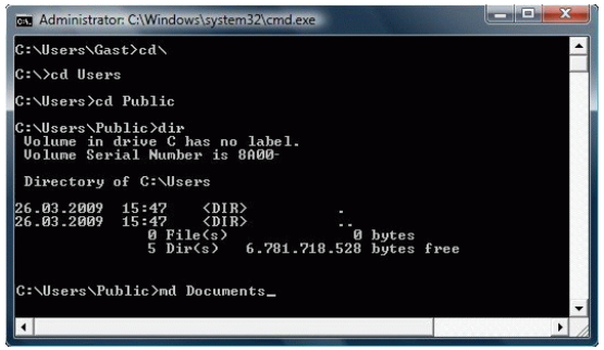

누락된 폴더를 수동으로 만들려면 명령줄로 이동하십시오.
  1. Windows에서 시작»실행을 누르고 cmd.exe를 입력하여 명령 프롬프트 창을 엽니다.
다음의 명령어를 입력하여 올바른 폴더로 이동하십시오.
  1. 루트 디렉토리로 변경 : cd\
  2. 사용자 디렉토리로 변경 : cd users
  3. 공용 하위 디렉토리로 변경 : cd public
  4. 폴더 문서가 존재하지 않는지 확인 : dir
만일에 폴더가 존재하지 않으면 다음 단계를 계속 진행하십시오.
  1. 새 문서 폴더 만들기 : MD documents
  2. 폴더가 성공적으로 만들어 졌는지 확인 : dir
