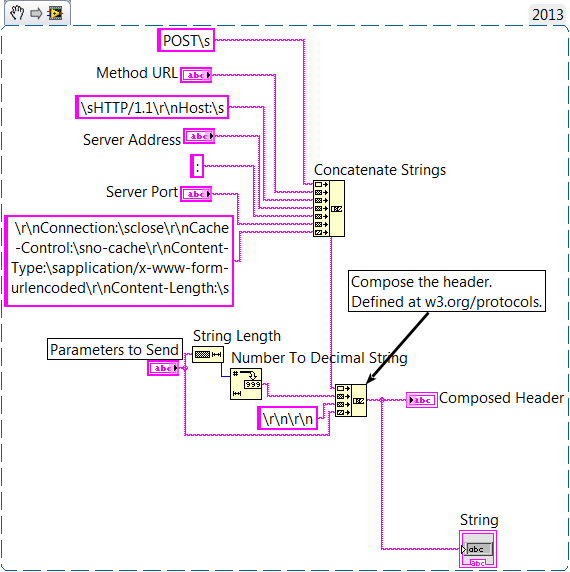

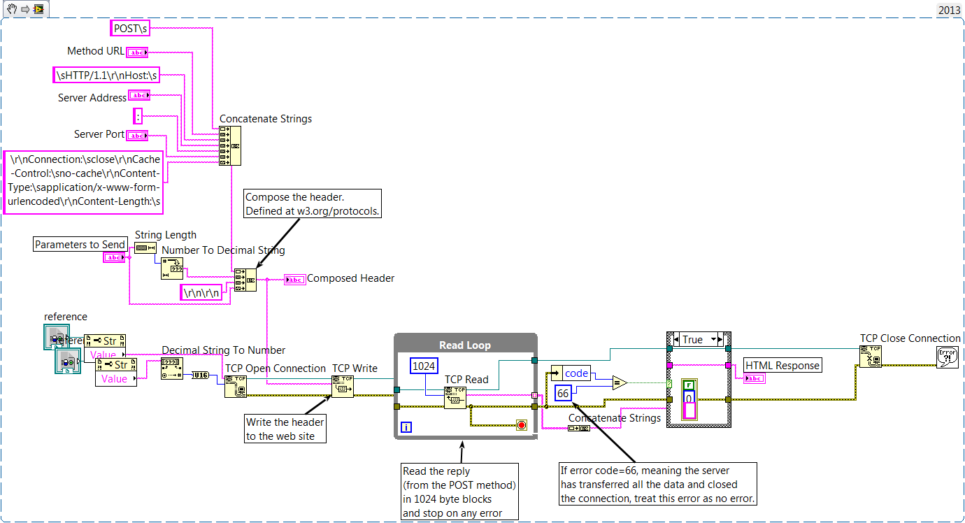

아래 LabVIEW 스니펫은
TCP Palette의 기본 기능과 기능을 사용하여
HTTP POST 메서드를 구현하는 예를 보여줍니다. HTTP 요청에 대한 문자열을 작성할 때 문자열 표시 스타일을
백 슬래시 (\) 코드로 설정하십시오 . 이를 통해 명령을 올바르게 종료하는 데 필요한 표시 할 수없는 문자를 교정 할 수 있습니다.
문자열 상수 또는 문자열 컨트롤에서 :
- 오른쪽 클릭» '\'코드 표시 또는
- 오른쪽 클릭»속성»표시 스타일 : 백 슬래시 (\) 코드
참고 :이 이미지는 프로젝트에서 재사용 할 수있는 LabVIEW 코드가 포함 된 LabVIEW 스니펫입니다. 스니펫을 사용하려면 이미지를 마우스 오른쪽 버튼으로 클릭하고 컴퓨터에 저장 한 다음 파일을 LabVIEW 다이어그램으로 드래그하십시오.
