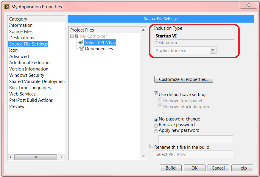

1. 源文件设置
在“源文件设置”选项卡中,配置以下设定:
  • 确认主 VI 的包括类型设置为启动 VI。

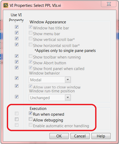

  • 打开自定义 VI 属性。您可以在此处选择使用 VI 设置或覆盖它们。以下步骤将覆盖 VI 设置并强制其在打开时始终运行。确认选中打开时运行。取消选中允许调试

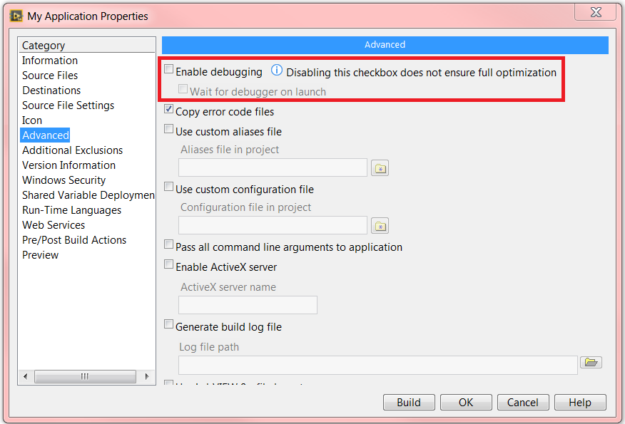

2.高级
启动可执行文件时,调试可以停止执行。确保未选中启用调试
