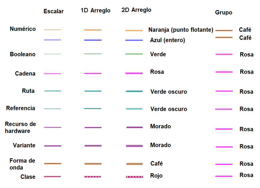

Los cables en LabVIEW tienen diferentes colores, estilos y grosores. ¿Qué indican cada uno de estos?
Solución
La siguiente tabla tiene una lista de los tipos de cables comunes:
El tipo de dato Dinámico puede aceptar datos de la siguiente lista:

El tipo de cable para datos Dinámicos se representa en azul oscuro como lo muestra la imagen abajo.
Información adicional
Tenga en cuenta que el color de un cable de clase es personalizable. La tabla muestra su apariencia por defecto.
