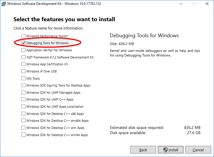

  1. 要获得该工具,请下载以下安装程序之一:
  2. 执行安装程序,仅选中Debugging Tools for Windows 。

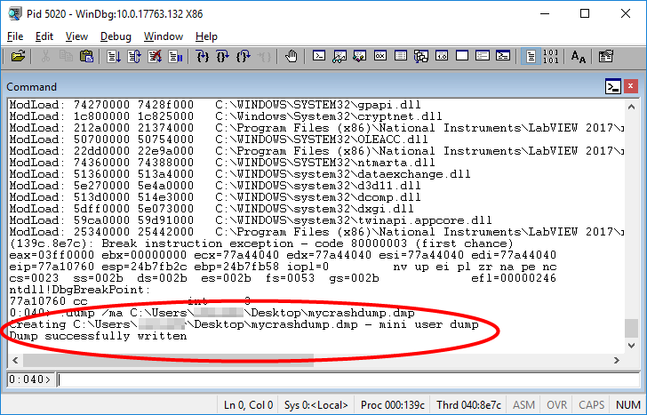

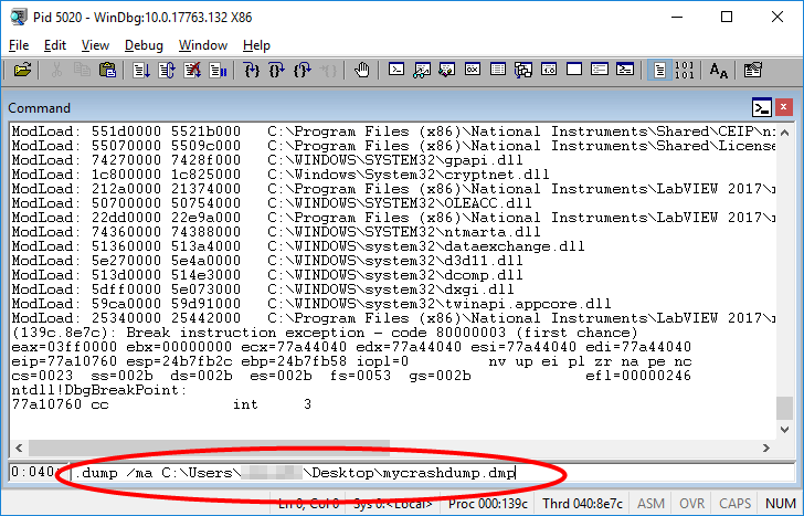

  1. 通过在WinDbg窗口底部的提示符下键入以下命令来创建转储文件: .dump / ma C:\ [path] \ filename.dmp 。使用您具有写权限的路径,例如本地桌面。
  1. WinDbg将需要一些时间来写入转储文件。之后,在WinDbg窗口中检查任何错误或成功消息。
  1. 关闭WinDbg。这也会自动关闭您的应用程序。
