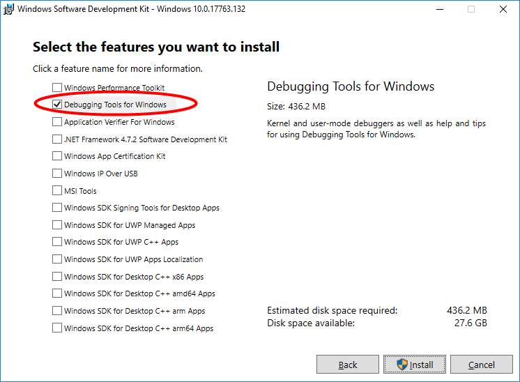

  1. このツールを入手するには、次のいずれかのインストーラをダウンロードします。
  2. インストーラを実行し、Debugging Tools for Windowsチェックボックスだけにチェックを入れてインストールします。

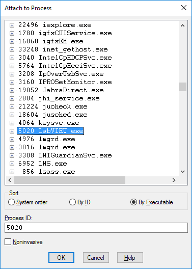

  1. WinDbgでFile>>Attach to a Process...を選択します。
  2. プロセスリストからアプリケーションのプロセスを選択します。Sort>>By Executableを選択してプロセスリストをアルファベット順にソートすると、プロセスを見つけやすくなります。LabVIEW開発環境でアプリケーションを実行している場合は、LabVIEW.exeを選択します。プロセスを選択したら、OKをクリックします。

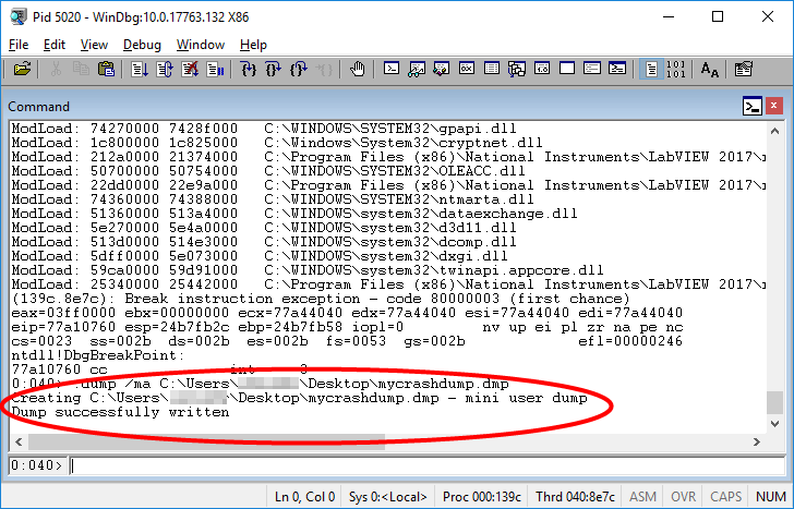

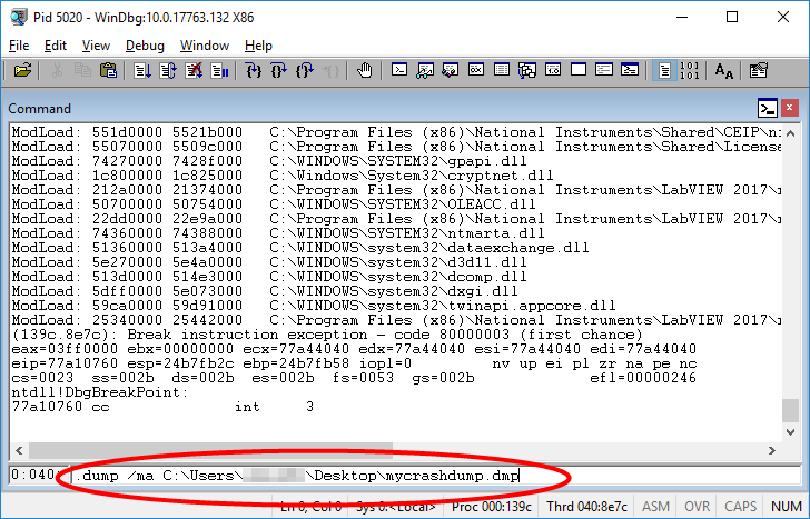

  1. WinDbgウィンドウの下部にあるプロンプトに次のコマンドを入力して、ダンプファイルを作成します。ここで、設定するパスは、例えばローカルデスクトップなど書き込み権限があるパスを使用します。
    .dump /ma C:\[path]\filename.dmp
  1. WinDbgがダンプファイルの書き込みを完了するまで待機します。その後、WinDbgウィンドウでエラーまたは成功のメッセージを確認します。
  1. WinDbgを閉じます。これにより、アプリケーションも自動的に終了します。
