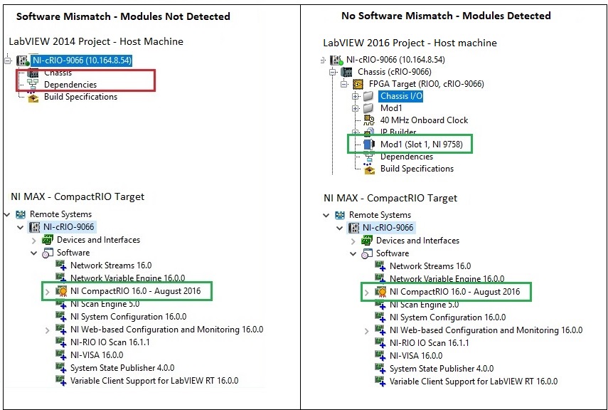

检查LabVIEW开发计算器和CompactRIO系统之间是否存在
不匹配的软件版本
(请参见下图)。使用NI MAX
为您的CompactRIO系统安装NI软件
