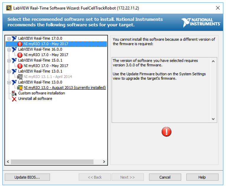

我在用一個 NI Linux Real-Time 裝置,它跳出來一個訊息說需要更新韌體,但我按照
Upgrading Firmware on Linux Real-Time Device
的說明找不到更新檔案。我該怎麼更新我的裝置韌體呢?
解決方案
先更新你的 NI-RIO 驅動程式至一個至少和你安裝的最新版 LabVIEW 相容的版本。更新完驅動程式後,再依照
的步驟來做。
相關資訊
NI 裝置的韌體更新通常會和驅動程式一起提供。如果需要更新韌體,而且找不到相對應的檔案,那更新驅動程式就會包含你所需要的韌體檔案。
