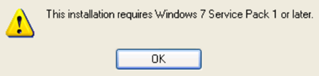

LabVIEW 2016(またはそれ以降)とLabVIEW 2015 SP1(またはそれ以前)の両方をインストールした開発用コンピュータがあります。インストーラを開発しているターゲットコンピュータは、より古いWindowsオペレーティングシステム(Windows 7 RTM、Windows Vista、Windows XP SP3など)を使用しています。
LabVIEW 2016はこれらのオペレーティングシステム(OS)と互換性がないため、インストーラを古いバージョンのLabVIEWで開発しました。しかし、ターゲットマシンでLabVIEWで作成したインストーラを実行しようとすると、まだエラーが発生します。
このインストールにはWindows 7 Service Pack 1以降が必要です。
LabVIEW 2016では、LabVIEWの異なるバージョン間で共有コンポーネントをアップグレードすることができます。 このアップグレードにより、開発用コンピュータにインストールされているLabVIEWの全バージョンが、LabVIEW 2016以降でサポートされていないOSと互換性のあるインストーラをビルドできなくなります。これは、Windows 7 SP1より前のすべてのOSバージョンに影響します。
古いOS用にLabVIEWでインストーラを作成するには、ターゲットコンピュータにインストールできる最新互換バージョンのLabVIEWを確認し、適切なバージョンのみがインストールされている開発用コンピュータを使用します。また、NI Installer Fails on Windows XP/Vista and Windows Server 2003に記載されている手順を使用して回避策を実装することもできます。
1台のコンピュータ内に複数のLabVIEWバージョンがインストールされている環境でこの問題を解決するには、インストールされているすべてのLabVIEWをアンインストールしてから、作成したいインストーラ要件に対応するLabVIEWバージョンのみをインストールします。
