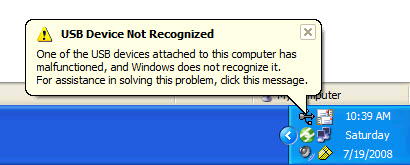

•当我将GPIB-USB-HS插入计算机时,Windows的任务栏中显示错误消息。
USB设备无法识别
连接到此计算机的其中一个USB设备出现故障,Windows无法识别。•我需要安装哪个NI驱动程序才能识别并与使用GPIB-USB-HS连接的设备进行通信?
当USB 1.1设备也插入USB 2.0总线时,就会发现这个问题。这种操作可能会使整个总线在USB 1.1模式下运行,导致USB 2.0设备(如GPIB-USB-HS)无法识别并正常工作。
