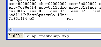

  7. WinDbgコマンドウィンドウで、.dump <ファイル名>.dmpと入力します。ダンプファイルは<Program Files>\Debugging Tools for Windows (x86)に保存されます。64ビットOSでは、デフォルトのダンプファイルの場所はC:\WinDDK\debugger version\Debuggers\です。
