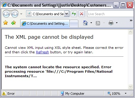

Actualmente, cuando abro el Informe XML en una máquina diferente, veo un código XML y no un informe formateado, o aparece el siguiente mensaje de error:
Thw XML page cannot be displayed
Cannot view XML input using XSL style sheet. Please correct the error and then click the Refresh button, or try again later.
The system cannot locate the resource specified. Error processing resource 'file:/ / /C:/Program Files/National Instruments/T...

La raíz del problema descrito es que se necesitan archivos de hojas de estilo adicionales cuando se muestran los informes XML. Estas hojas de estilo se instalan en una computadora cuando se instala TestStand, sin embargo, por lo general, no están disponibles en una computadora sin TestStand instalado.

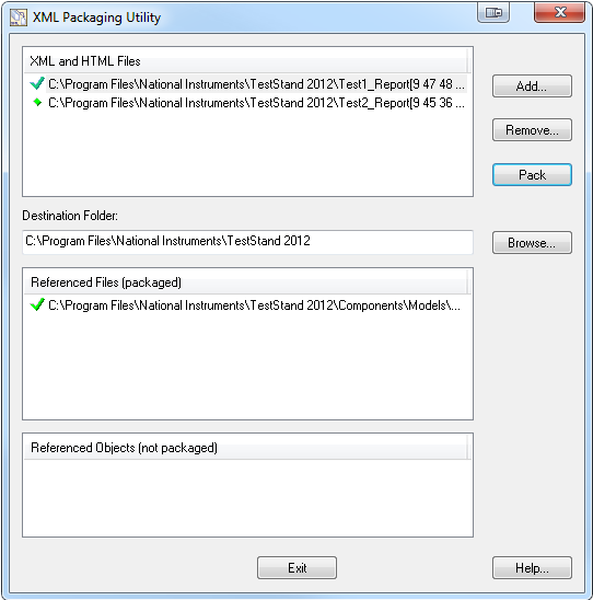

La XML Packing Utility facilita la redistribución de archivos XML y HTML creados con las capacidades de informes de TestStand. La utilidad XMLPack copia los archivos XML y HTML seleccionados, y cualquier archivo referente en los archivos, en una carpeta de destino específica. Si un archivo al que se hace referencia contiene una referencia a otro archivo, el otro archivo también se copiará. Esto incluye hojas de estilo, archivos de imagen, etc.
  1. Desde la barra de herramientas del editor de secuencias, seleccione Tools » Package XML / HTML Files for Distribution ... para iniciar la utilidad de empaquetado XML.
    • Nota: A partir de TestStand 4.2, también puede iniciar XML Packaging Utility desde el menú Inicio de Windows seleccionando Start » Programs » National Instruments » TestStand <version> » Tools » Package XML o HTML Files for Distribution ...
  2. Haga clic en el botón Add ... para buscar informes XML y / o HTML para incluir en el paquete.
  3. Seleccione una carpeta para los archivos que se empaquetarán en el cuadro de texto Destination Folder escribiendo manualmente la ruta de la carpeta o haciendo clic en Browse ... para buscar un directorio existente. Si especifica un directorio que no existe, se le preguntará si desea que se cree el directorio cuando empaqueta los archivos.
  4. Haga clic en el botón Pack . Tras el empaquetado exitoso, habrá marcas de verificación verdes colocadas junto a los archivos de informes XML y HTML, así como las hojas de estilo a las que se refieren los informes XML en Referenced Files .
La carpeta generada ahora contiene los informes, así como todas las hojas de estilo a las que se hace referencia. Esta carpeta se puede transportar a cualquier computadora o ubicación de red para ver los informes XML y HTML.

Los informes XML utilizan una hoja de estilo XML, un archivo .xsl, para tomar los datos XML sin formato y mostrarlos de forma formateada. Las primeras líneas de un archivo de informe XML contienen un enlace a la ubicación del archivo de la hoja de estilos XML.
La razón por la que ve este comportamiento cuando abre el Informe XML desde una computadora diferente es porque TestStand ubica sus archivos de hojas de estilo en una ubicación central y no crea una nueva copia en el directorio del archivo de informe para cada reporte.
Esta hoja de estilo XML se encuentra normalmente en:
<TestStand> \ Components \ NI \ Models \ TestStandModels \ StyleSheets
Cuando copia el Informe XML a otra máquina que no tiene instalado TestStand, estas hojas de estilo no existen en esas ubicaciones, por lo que Internet Explorer no puede encontrarlas y no puede mostrar el Informe XML con formato.
