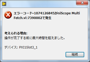

エラー -1074126845: 操作が完了する前に最大時間を超えました。

LabVIEWコードでniScope読み取りVIまたはniScopeフェッチVIを実行すると、次のようなエラーメッセージが表示されます。
すべてのサンプルが収集される前にタイムアウトが発生すると、このエラーが返されます。このエラーが発生する理由と対処法は、次のとおりです。
タイムアウト値を調整する
サンプルレートが低い場合や読み取るサンプルが高い場合は、時間が経過してエラーが返される可能性があります。これを修正するには、サンプルレートと読み取るサンプルに合わせてタイムアウト値を増やします。タイムアウト値は、読み取るサンプル数をサンプルレートで除算した値よりも大きい値にする必要があります。
